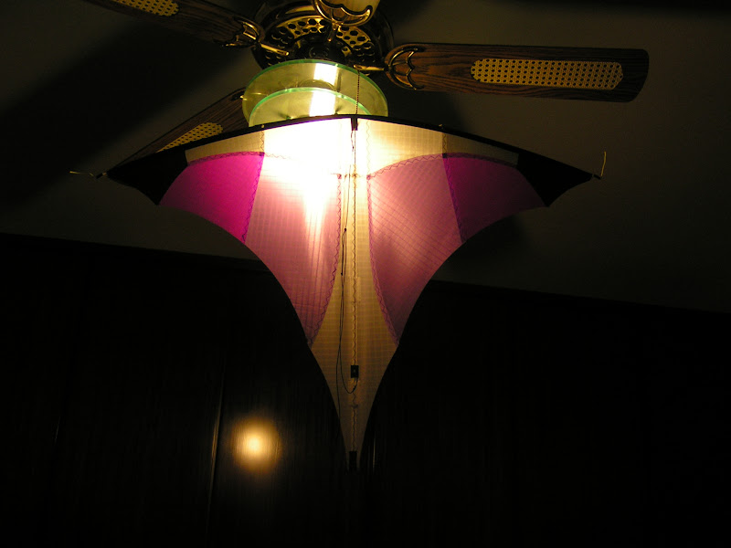

Posted - 16 Nov 2008 : 20:51:53
Oggi non sono uscito di casa e siccome Gabriele mi ha fatto venire voglia di Manta, mi sono dato da fare. è effettivamente un aquiloncino molto "STILOSO", lo avevo addocchiato anch'io tempo fa, ma poi avevo lasciato perdere
Ho usato ritagli di Icarex, quindi non guardate la tramatura
qui ci sono altri dettagli:
http://picasaweb.google.it/maustie/Manta#
Effettivamente è un po' scomodo da smontare, io tolgo il bordo alare, lasciando su i tiranti, la stecca da 1 m. rompe un po', bisognerebbe trovare un sistema per dividerla a metà.
Grazie dello spunto Gabriele, la prossima Manta la facciamo più grandina...
ciaooo

ponte
728 Posts |
Posted - 17 Nov 2008 : 22:48:42
dai mavry con quel mantone in cielo sarebbe uno spettacolo....CUCILO!!!tu in un'ora sei già a montarlo al parco... ps volevo dire che per mante normal size è comodo per fare il tirante il connettore per gli standoff quello dell'r-sky se nn trovate un tubetto bello rigito col buco del 2...lo si fora di traverso x il passaggio della spina ed è bello che pronto, col ribattino sul lato davanti della vela non si muove + e si può anche prevedere una spina smontabile per risolvere il problema del parcheggio aquilone |
