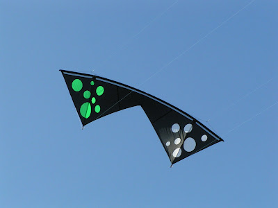

Penso che il primo volo del tanto atteso Revventhal meriti un post per conto suo, forse ci sarà da sistemare qualche dettaglio (briglia - accrocchio), ma sembra volare abbastanza bene...
http://picasaweb.google.it/maustie/Revventhal
per la fretta abbiamo provato solo il verde, la prossima volta tocca al viola...
bye bye

Posted - 08 Aug 2008 : 20:48:24
dalle foto su picasa.... Ma c'era tanto vento? Oppure hai tensionato esageratamente la parte centrale dell'accrocchio, perchè il LE mi sembra esageratamente piegato... Quando è in posizione Dead, è sufficiente che i tip siano sollevati da terra di 4-5cm, non di più.. Il mio si piega così quando c'è ventaccio (quindi praticamente mai, qui a Milano).....oppure dipende dalle inquadrature delle foto....boh...cmq l'importanete è che voli bene. P.s. ma che bella briglia
CIAO FABIO LA "SARTINA"

dalle foto su picasa.... Ma c'era tanto vento? Oppure hai tensionato esageratamente la parte centrale dell'accrocchio...........
non ti si può nasconder nulla "professur"...........per niente ti si chiama così!!!!   in effetti sembrava anche me e a borf, così ho allungato i rami laterali dell'accrocchio (ho sbagiato?)...domani lo provo! ad ogni modo, ci capisco poco!!!!!!!!!!!!! ricomincerò a rompere le scatole a voi esperti 4cavisti:    da quel poco che ho capito, mi sembra che voli bene comunque.... grazie a tutti per i complimenti e...grande merito a mavry per la magistrale esecuzione, ad assunta per l'idea del layout (io l'ho sistemata sul progetto) e a marco per la genialata del nome!!!

No tutt'altro , vento + o- leggero, gli ho allungato di una decina di cm l'attacco del cavo in basso ( freni troppo tirati, faticavano ad alzarlo) e diventa regolare in effetti Mauri ha tenuto sollevato di quei cm pero' la traversa si piega molto, dipende dalle P200 troppo flessibili? percio' ridurre la tensione? appoggiato "in sicurezza" e' un po' una barca e volando il centro sbatacchia . Claudio dovrebbe aver rivisto la lunghezza del filo centrale dell'accrochio ma non ho ancora visto gli sviluppi anche cosi' comunque vola ben, reattivo e preciso, tentando pero' il volo "indietro" lo perdevo (mi si girava il freno basso, ma forse l'altro non ricordo bene), perdendo portanza. molto probabilmente non lo so fare correttamente pero' mi sembrava piu' facile col mio 1.5 . Credo che raddrizzando il leading edge dovrebbe tornare normale, mi ricorda la prima versione del mio dove avevo messo le traverse verticali esattamente a 90gradi (cappella!) e faceva un effetto simile In aria pero' ha un suo bel vedere! Una cosa vorrei chiederti(@Fabio): con la briglia minima il filo dve ci si va ad attaccare in basso dovrebbe essere corticino (8cm), compensi con i fili delle maniglie; ma se hai aquiloni con briglie diverse ce la fai sempre a compensare? o devi avere tutti gli aquiloni con la stessa briglia? ( ricordo che a Jesolo avevo provato le mie maniglie sul tuo UL e non riuscivo ad usarlo...sconsolatamente rinuciai.
ciao

@Claudio: più che i rami esterni, allunga il "ramone" centrale, se allunghi gli esterni, poi lo stand off non rimane più dritto, ma si inclinerà allesterno.
@borf: come P200?, sullo std io uso le P300.... Per la briglia, non ho ben capito cosa vuoi dire.....cmq ho su tutti i rev la stessa briglia con le stesse misure, i nodini di regolazione sulle manigòie li uso (a dir la verità ben poco)per "settare" il rev in base al vento, tipo il cabra/picchia sul due cavi... Il filo dove ci si attacca in basso???? vuoi dire gli attacchi dei freni?, no, non sono 8cm, sono solo 2cm.

Ti confermo che abbiamo messo sul LE 3xP300 e sulle traverse verticali 2xP200
ho anch'io l'impressione di aver tirato un po' troppo i fili dell'accrocchio, è praticamente il primo che monto e mi serve un altro po' di esperienza per capire bene come funziona il tutto.
...il prox andrà meglio
