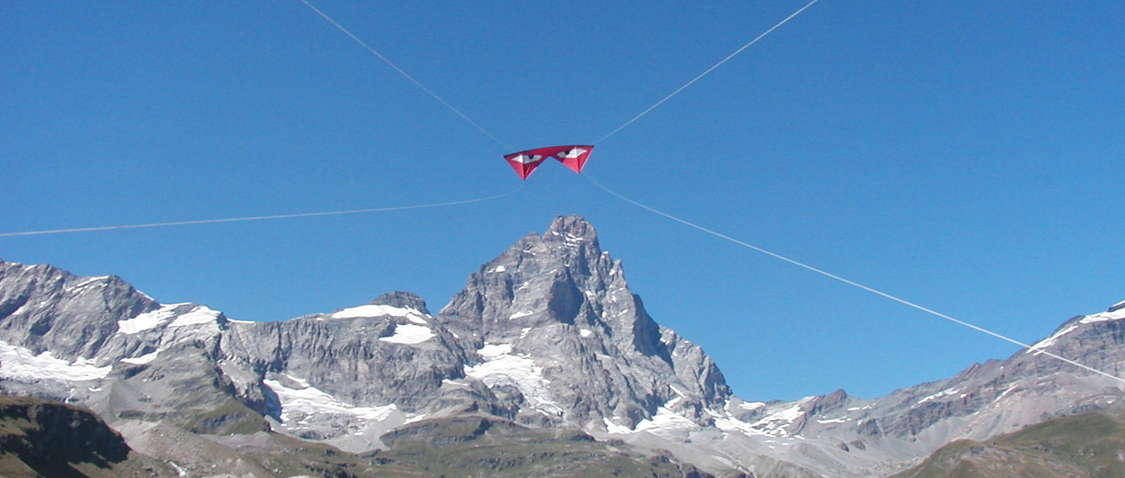

dani1970
685 Posts |
Posted - 06 Apr 2009 : 21:50:31
quote: Originally posted by sartina
@Doctork & Werther: dovrei provare, ma in questo momento la sartoria è chiusa, mi prendo un anno sabbatico  @Dani: se posso avanzare una critica (in verità è l'invidia che mi fa scrivere), il rinforzo a V in mezzo alla vela è esagerato!!! Poi, dalle foto mi da una impressione strana la posizione dei rinforzi per gli attacchi superiori delle stecche verticali: ma sono a 44cm dal tip? a me sembra meno. Alla fine hai fatto la vela ul con la rete? o ancora la foto mi inganna?
a parte lo sbocco che mi hai fatto venire, (misure ok) la foto è angolata non frontale (scusa beppe per i termini tecnici) le in dacron e retina purtroppo ho solo stecche p300, lo sto armando. ogni tanto ci penso ....... perchè faccio aquiloni che possono volare ovunque tranne che a milano
daniele |
beppe
1705 Posts |
Posted - 06 Apr 2009 : 21:57:48
la foto sul Cervino è galattica
 Beppe www.voliamoalto.it
NirvanaSE, Nirvana, Nirvana FX, Hoby, Papillon. |
