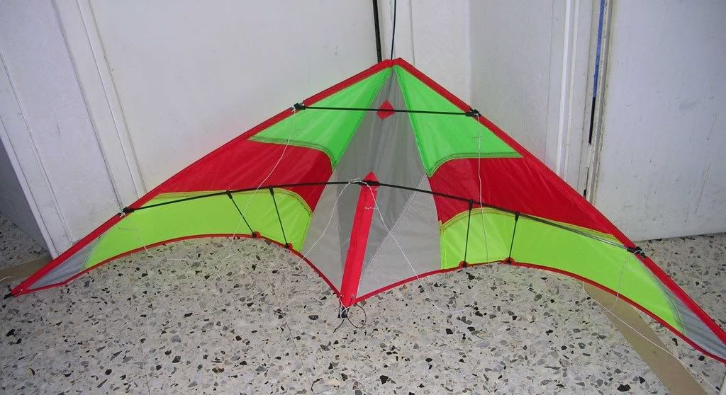

non chiedetemi come nè perchè, fatto sta che il foro sulla vela per il center T è "caduto" troppo in alto e ora i due segmenti che formano il longherone basso non sono affatto allineati.
spero si veda la foto....
non mi sembra una tragedia visto che ho dell'altro dacron.
ho pensato, senza scucire nulla per non lasciare buchi sulla vela, di cucire una nuova fascia in dacron in corrispondenza della spina (quindi coprendo da ambe le parti anche il precedente foro) e poi di rifare il buco nella posizione corretta.
volevo chiedervi se tutto ciò è fattibile per risolvere il mio problema, se al mio posto fareste diversamente, e soprattutto, come faccio a vedere dove cade il center T del mio virus (sul sito di derefat e sui disegni non c'è scritto nulla a proposito)???

....... a me sembra un po' troppo in alto quel foro, almeno così a occhio...
Cmq aspetta qualche "guru", senti un po' che dice...

Io scucirei la fascia che hai cucito, adesso mi sembra esageratamente lunga.
Per non scucirla tutta, puoi scucire solo la parte in eccessto e poi tagliarla e ricucirla al suo posto,
rimarrà qualche forellino, ma almeno non devi rismontare tutto.
Per il punto giusto del T ho aperto il mio progetto CAD e lì c'è tutto tranne il punto dove mettere il rinforzo per la traversa alta.
Li avevo scaricati dal sito "ufficiale" per cui dovrebbero essere tutti completi.
Se ci sono problemi ti posso sempre mandare il mio file.

ciao claudio per me pure e' troppo alto quel foro del t centrale pero' visto ke puoi rimediare con altro dacron ti conviene chiudere e rifare il foro . se fosse capitato a me procederei cosi: smonterei il t centrale e lo unirei con le traverse montate e lo metterei piu' orizzontale possibile e segnerei il punto sulla vela dietro sicuramente piu' in basso del punto ke tu hai;
logicamente questa operazione la fai con la vela montata anke con gli stand-off quindi con le mani tieni unite il "t" facendolo scorrere sulla spina fin ke nn vedi le traverse perpendicolari alla spina
spero di essermi spiegato in modo kiaro

grazie a tutti per i consigli, ho ricontrollato la dima ed effettivamente il center
T sta una quindicins di cm più in giu.
voi come fareste per "chiudere" il buco per il center T errato??

Io che sono pigro, lo lascerei la ( il buco), non da fastidio alla vista ne pregiudica nulla
Ti potrebbe invece diventare utile per "pesare" l'acro in caso di vento consistente, potresti creare un sistema di aggancio di un peso, magari con del velcro, e quando ti serve lo monti.
Togliere punti specialmente sul dacron non e' facile ed e' frustrante smontare. Fai semplicemente un foro nuovo !
Pero' se ti da troppo fastidio mettere in vista un errore montaci sopra il tuo "marchio", crei un logo e lo cuci sopra che non sembri un rammendo.
