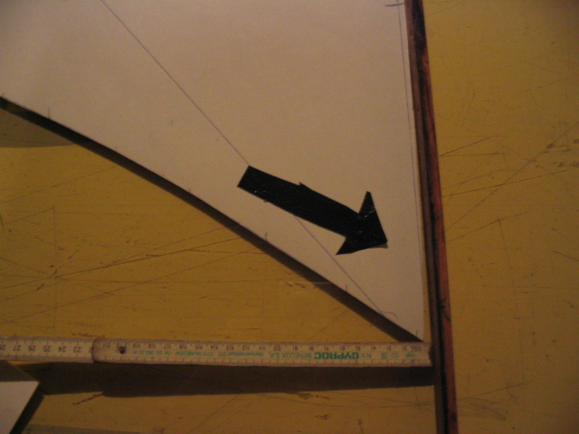

I rinforzi lunghi in basso sono, come si vede nelle foto, quelli da mettere lungo la spina e sono alternativi, quello rettangolare e stretto è più facile da realizzare. Come si è detto e come si vede nelle foto, quelli in alto a destra vanno uno sul T centrale e l'altro in coda. Nota che quello da mettere in coda sarà poi da modificare leggermente tagliandolo proprio all'estremità della coda a livello del velcro che blocca il peso e la spina, per adattarlo alla forma della coda come risulterà dopo aver unito le due semiali. C'è un'altra cosa importante nel disegno della semiala: dal T centrale parte una linea obliqua che termina a livello della coda, ebbene quella è una linea di taglio. Cioè dopo aver incollato i ferzi ma prima di cucirli devi tracciare sulla vela quella linea e tagliar via quello spicchio di vela così quando unirai le due semivele la parte di coda risulterà più tirata in modo da ottenere una vela con una maggior tensione a livello della chiglia dell'aquilone. Per sovrapporre le due semivele dei soliti 8mm dal T centrale alla coda, devi prima segnarti dei puntini a 8mm dal margine risultante dopo aver tagliato via il triangolino di vela e procedere piano piano forzando leggermente la vela per far combaciare le due parti. Ti verrà una pieghetta a livello del T centrale ma tanto lì andrà il rinforzo in dacron e il foro per il connettore del T centrale.

Walter, non mi è chiaro in parte il tuo ragionamento, per cui spiego come la vedo io e poi se ne parla. La pieghetta a cui mi riferivo è quella piccolissima (max 1,5cm)che si forma a livello del T centrale e rimane nascosta sotto il rinforzo in dacron, non quella che parte dal T centrale e va verso lo standoff interno come si ritrova in diversi aquiloni con unione delle semivele senza la scampanatura dovuta al taglio dello spicchio di vela come indico di fare nello Sheratan e anche in tutti gli altri miei progetti. E' questo a cui ti riferisci? Lo spicchio che taglio parte da 0 sul T e finisce a 7mm sulla coda, poi è chiaro che forzando la sovrapposizione a 8mm come nella parte superiore dell'unione delle semivele e mancando del tessuto (perchè è stato tagliato) quando si steccherà la vela questa rimarrà più tesa. Poi infatti io non metto strisce in dacron dal T verso coda ma faccio due "placchette" staccate. In realtà io non cerco di imbarcare la vela con quella scampanatura, ma di avere una chiglia più tesa.
