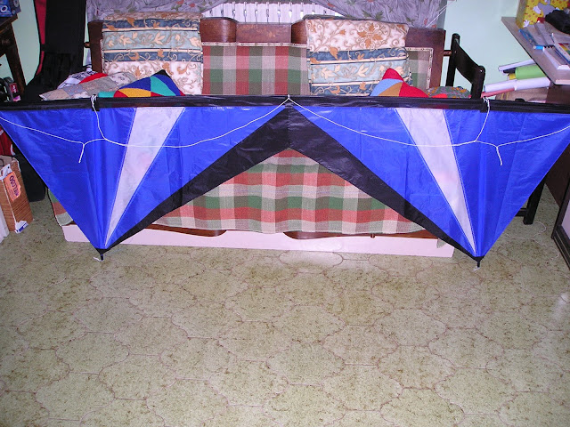

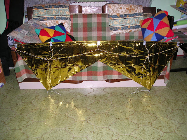

Posted - 16 Apr 2010 :  08:59:19  Show Profile  Reply with Quote
Finiti!!!
Finalmente! Hanno parecchi difettucci ma a farli mi sono divertito un sacco e sono proprio contento!
Ora bisogna "SOLO" imparare a farli volare!!! E non vedo l'ora!!!
Grazie a tutti per i preziosi consigli!
Francesco
Gabriele
274 Posts
Posted - 17 Apr 2010 :  13:13:41  Show Profile  Reply with Quote
complimenti per i 2 rev.
niente accrocchio?? forse ce ma io non lo vedo
magari non su quello in copertina... ma sull'altro io lo monterei =)
ciau

Loso
26 Posts
Posted - 19 Apr 2010 :  09:03:08  Show Profile  Reply with Quote
Hai ragione! Che occhio!!!
L'accrocchio c'è sullo std, ma per la foto non sono stato li a montarlo, in quello in copertina invece non l'ho messo!
Gabriele
274 Posts
Posted - 19 Apr 2010 :  16:52:49  Show Profile  Reply with Quote
ah ecco! mi sembrava strano non ci fosse =)
perfetto
ciao!
1501 Posts
Posted - 19 Apr 2010 :  22:35:00  Show Profile  Reply with Quote
belli !!
e adesso volare !!
le maniglie ce l'hai?
e i cavi ?
ma lo std non ha la retina sul L.E ?
ciao
