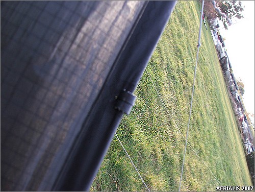

ragazzi il mio povero over,a gli yo yo stopper tagliati,e possibile mettere i rol bar,come posso fare...

perche' devi mettere i roll bar? e' un aqui grande che nn ti fa piu' di due yoyo........ nn servirebbe a niente sarebbe solo piu' pesante...........ripara gli stopper...........

grazie michele,sono le mie domande da neofita,meglio sostituirli ho posso incollarli...

se sono distrutti li devi sostituire e' meglio se nn li hai a portata di mano ti conviene farli tu cone da foto
http://www.aerialis.no/graphics/images/20071020_07.jpg
un pezzettino di tubo per l'alta pressione e fascetta piccola
oppure se hai un decathlon dalle tur parti
http://www.cs.mun.ca/~dparsons/kites/e2yoyostoppers/IMG_8589.jpg
lo tagli lo buchi , fascetta e va alla grande..................

Sui miei li monto sempre come nella seconda foto, facendo però attenzione a mettere la testa della fascetta dentro il buco dell'APA.
Ci metti 2 minuti di più, però viene un lavoro pulitissimo e non c'è niente che possa rovinare la vela.
