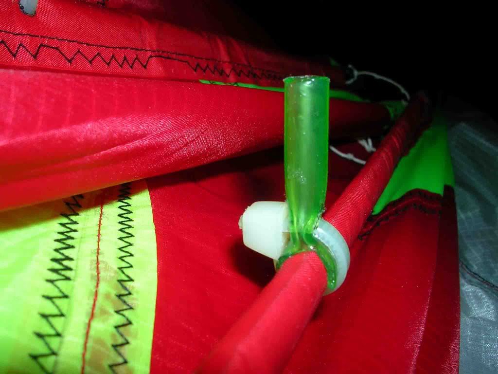

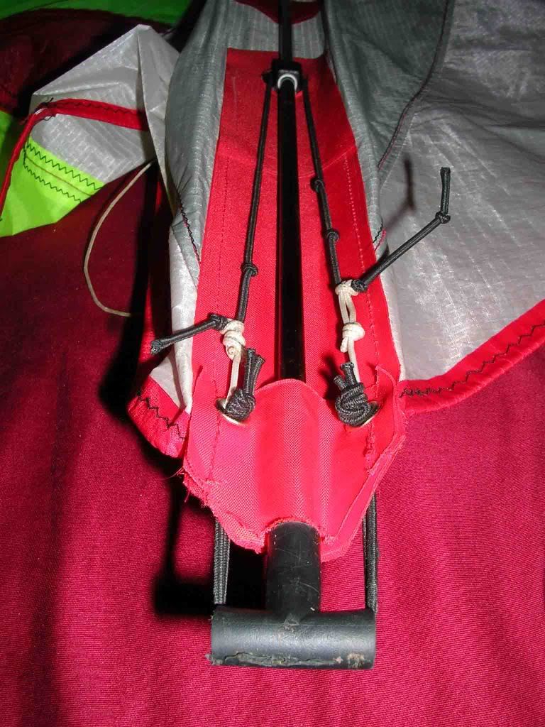

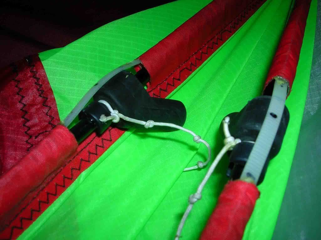

vi propongo le mie personali soluzioni tecniche appena adottate sul mio virus.
ben accetti saranno commenti e critiche.
yo-yo stop:
"protezione" dei connettori:
regolazione tensione del meolo:
p.s.: anche per non complicarmi la vita la spina è fissata non con il classico feltro ma mediante semplici elastici.
dico "anche" perchè con questa soluzione riesco anche ad ammortizzare i crash (ancora per me inevitabili) sul naso.

sul mio nirvana ho anch'io le fascette e siccome tendono a muoversi le ho ricoperte col dacron adesivo nella parte che rimane esterna.lasciando 2-3 cm in più dello spazio da coprirel'ho attaccato sul bordo alare.cosi non si muove la fascetta e è più bello.x gli stopper basta solo la fascetta:la stringi e poi la tagli 2 cm dal fermo.queste sono solo info non critiche,se ti piace così allora va bene.
ciao Dario
Edited by - Gadiel on 02 Apr 2008 22:38:30

nel mio caso le fascette sono incollate al dacron internamente e sono assolutamente immobili

siceramente non ci avevo pensato a inserirle semplicemente.
ormai però è fatta e credimi è stato abbastanza arduo non far andare la colla sulla stecca.
incollando del dacron sulla parte di fascetta esposta, come hai fatto tu, potrei risanare lo scalino tra dacron e fascetta e rendere il bordo alare continuo. che dici mi avventuro o è fatica sprecata?
comunque grazie per l'idea gadiel!!

il logo è carino.hai incollato le fascette all'interno del bordo alare?ma è un lavoro da certosino.io ho messo il dacron per essere sicuro che non si muovessero,e nel frattempo ho cercato di raggiungere un risultato estetico.non penso sia utile coprirele fascette a questo punto,se però tu vuoi farlo per estetica.....
